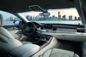

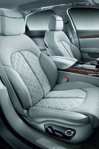

    Вот про чего я спрашивал. Плафон интересно подойдет или он шире? И подсветка потолка.

    ну я хз =)
    сравни их и приди к выводу, таким вопросом не задавался я
