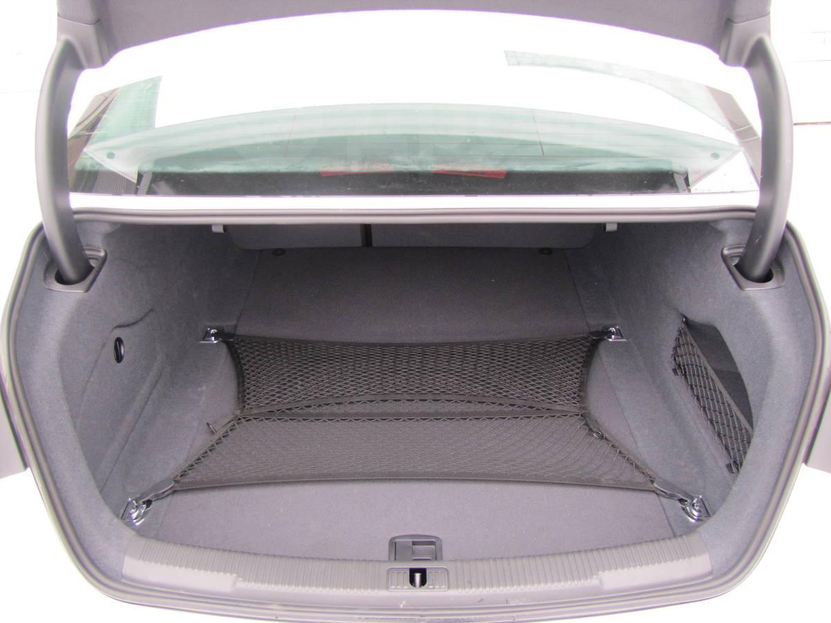

    А6/С7 2.0TFSİ
    Крепёжные петли сетки в багаже
    Видел в багажниках более дорогих версий 4 петли для крепления эластичной сетки. Не подскажите возможно ли дооснастить и где достать эти петли?

    насчет возможности поставить не подскажу
    но могу дать номера.
    а вот номера петли - 1K0 864 203 2ZZ - 4 штуки
    винты крепления N 104 560 04 - 4 штуки
    по хорошему придеться еще походу менять боковые обивки
    4G5863888A 36R - правая
    4G5863887A 36R - левая
    но нужно смотреть может получиться вырезать отверстия в имеющихся.

    нет только при заказе опции storage package он же "Пакет оборудования для крепления багажа в салоне
    сетка для фиксации багажа в багажном отделении, 2 подстаканника в заднем подлокотнике, розетка на 12V в багажном отделении
    /заказывается только в сочетании со складывающейся спинкой заднего сиденья/"

    Я тут нашел хромированные петли и сетку. Думаю с установкой проблем не будет. Мне бы размеры сетки узнать, ну хотя бы приблизительно. Я понимаю что она растяжимая ну скажем на каком расстоянии установлены петли с завода?
  18. Lost
    Lost Старожил
    1 янв 2003
    8.606
    Эска - с*ка зло

    Зачем на сетке два кольца????
