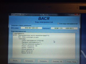

    С удивлением узнал причину по которой не работает омыватель фар. Его просто нет (если верить словам дилера, проверявшего по vin-номеру).
    Фары ксенон. Предохранитель омывателя установлен.
    Как проверить есть насос омывателя или нет?
  13. Serg_008
    Serg_008 Участник форума
    20 апр 2015
    488
    Audi Q7 4M 3.0 TDI 2016 MY
    Такая же ситуёвина непонятная, авто 2015 года, омыватель не работает, предохранитель стоит, вылезает ошибка.
    P.S. на пробег не смотреть, приборка с донора :cool:

  17. VKlab
    VKlab Участник форума
    12 дек 2013
    224
    A6 1.8Т 15г.
    Походу нет там насоса.
    Сегодня с товарищем пытался подлезть рукой к месту, где должна быть левая форсунка. Нет там ничего.
    Интересный момент. Технический регламент таможенного союза, который предписывает устанавливать автокорректор и омыватель на фары с источником света мощнее 2000 лм, распространяется только на "колхозный" ксенон (и не только ксенон). Требования к серийным фарам устанавливает ГОСТ, в котором про омыватель ничего не сказано. Вот такая штука.

  19. VKlab
    12 дек 2013
    224
    A6 1.8Т 15г.
    Мы не насос искали. Форсунок за бампером нет
