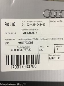

  14. Grafik
    Grafik Старожил
    12 фев 2009
    5.495
    А3 8V 1.8 quattro ABT
    Вообще то для А6С7 есть родной держатель для планшета, причем все крепится к задней спинке с подзарядкой планшета скрытой в этом держателе, никаких тебе проводочков не торчит ( речь идет об айпаде, )

  17. Grafik
    Grafik Старожил
    12 фев 2009
    5.495
    Да. Но к нему идет еще сам держатель в который крепится айпад.
    Он пришел. Как заберу напишу

    #5020 Grafik, 15 окт 2015
    Номер на фото. Нужно учесть что я брал себе держатель доя айпада под старый разьем (то есть не air ipad)
    Крепление имеет разьем для питания айпада, он защелкивается в него. Также обязательно обратите внимание, что держатель для айпада крепиться к планке seat entertaiment имеющей разьем для питания айпада.
