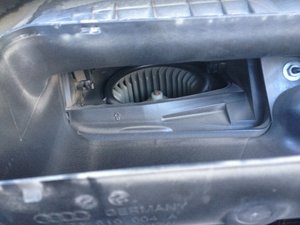

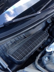

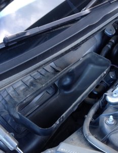

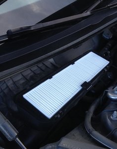

    Установил дополнительный оригинальный противопыльный фильтр. Работы на 5 минут.
    На фото видно, что вокруг вентилятора есть налет грязи. Со временем он становится причиной дисбаланса на лопастях и появляется вибрация.

    Круто!
    А номер есть?
