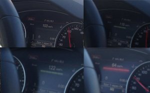

  7. Sergio1
    Sergio1 Завсегдатай
    19 мар 2014
    646
    А6 С7 2.8 Q 14г.
    Допёр наконец то!
    Буст не работает потому что нет турбины!
    А так, в режиме лэп таймера показывает темп. масла, нагрузку на двиг. ну и собственно сами круги.

  17. V0v4ik
    V0v4ik Участник форума
    29 дек 2014
    103
    A6/C7 3.0 tfsi
    как вывести доп показания
    температура масла , boost показания ? если это можно сделать подскажите кто делал как ? как показано на фото

  20. Sergio1
    Sergio1 Завсегдатай
    19 мар 2014
    646
    А6 С7 2.8 Q 14г.
    Нужно при помощи ВАГкома установить таймер круга и если машина турбированная-будет всё как на картинке.
