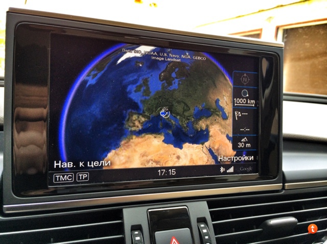

    Комрады! Хочу выразить ОГРОМНЕЙШУЮ БЛАГОДАРНОСТЬ Андрею Q Sieben, который удаленно помог двум далеким от автоапгрейда мужикам установить MMI! три дня мучений и бесконечных вопросов Андрею и ВСЁ работает как часы=)
    Очень толковый и терпеливый к глупым вопросам человек!! ЧЕЛОВЕЧИЩЕ!!=)
    всем желающим поставить навигацию на А6С7 советую обращаться именно к нему!

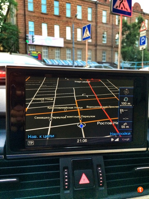

    Подпишусь!!! Только в моей колдовал он сам, [​IMG][​IMG][​IMG][​IMG][​IMG]
    и все здорово!! Спасибо за помощь Андрюшка!!

    фотки твоей машины прямо согрели и навеяли юг! у нас холодно и грустно...
    трафик так и не оплатил? вторая сика не активна ;)

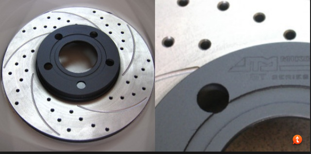

    С тормозами от s, пока отложилось из за полок на моих r20, на 90% они бы не влезли , в связи с этим, завтра с Польши приходят перфорированные диски и куплены колодки перед и зад ate керамика

    Всем привет.а чем керамика лучше? Они же диски убивают в два раза быстрее?:confused:

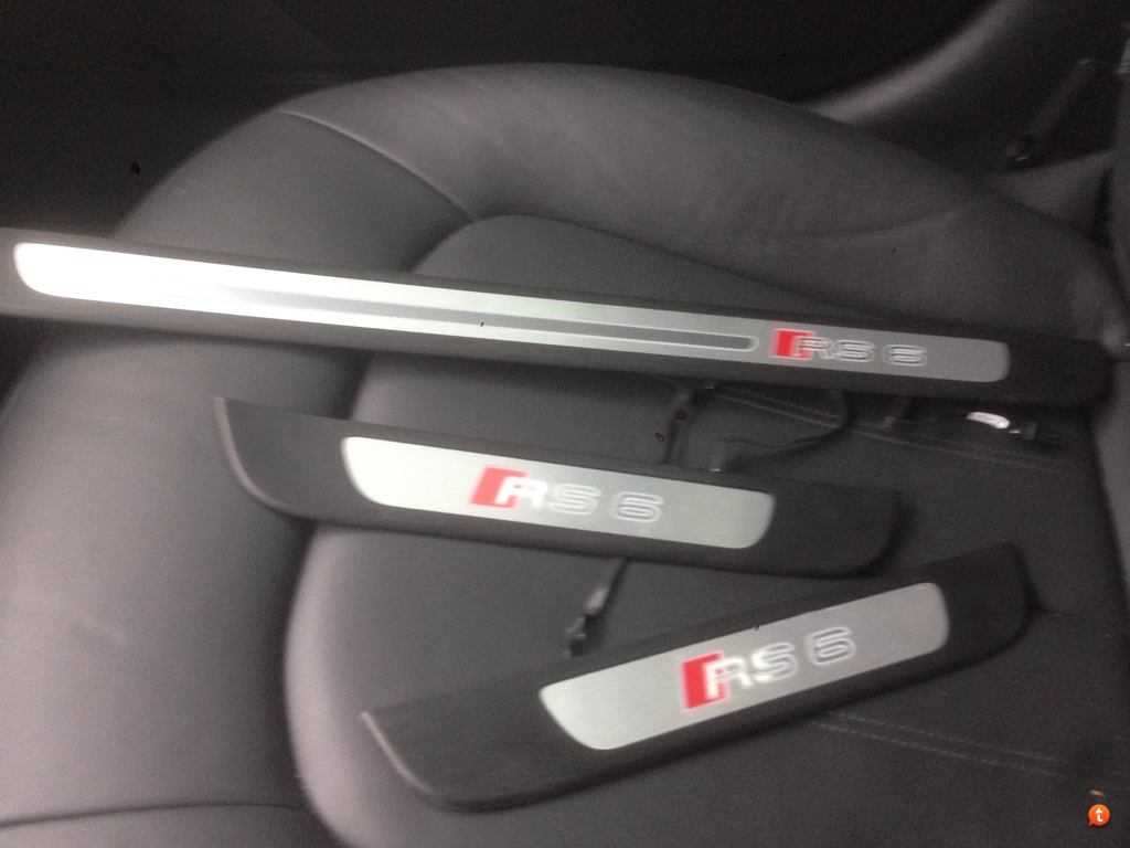

    Хорошие новости, что пришли накладки от rs6( oem) и перф торм диски , плохие в том что хана коробке, но ничего, починим и будем дальше наслаждаться!
