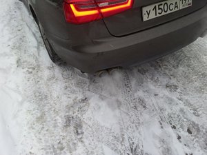

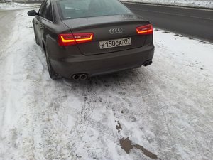

    У меня с Лайн хочется узнать бюджет и по звуку выхлопа
  5. Трон
    Трон Завсегдатай
    11 сен 2012
    640
    Ауди A6 С7
    #205 Трон, 9 янв 2013
    Выхлоп работать может и будет, но не правильно. Во первых, у вас мотор 3 литра, а не 4 как на s6. Во вторых там электронное открытие заслонок, нужно будет колхозить блок управления. В третьих бюджет будет конский. Намного проще взять 2 банки и сделать разводку стоит это все дело в районе 25 тыс. И звук нормальный будет. Я просто вскрыл второе отверстие и наварил насадку. Бюджет порядка 10 тыс.

    Casper_itd вот фотки как обещал.

    Трон, а не подскажете, что за диффузор такой? Или это "запил" стандартного неэслайновского? И по насадкам, если можно, где покупали?
  16. Трон
    Трон Завсегдатай
    11 сен 2012
    640
    Ауди A6 С7
    Насадки в кунцево или южный порт, юбка из стандарта, аккуратно сделано, как штатная просто укоротили с сохранением желобков и внутренних панелей и покрасили в цвет s6.

    Здорово получилось!!

    Очень аккуратно, отличная работа!
