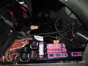

    Знатоки,подскажите,где может быть блок управления камеры заднего вида,сзади справа в арке(как по ельзе)-нет,под пассажирским сиденьем(где блок кругового обзора)-нет,уже не знаю где и искать -авто-а6с7 авантаж 16 модельного года.

    он в камере)))))) с рестайлинга

    Вот так значит, хотел подключить камеру спереди,как в дорестайле через реле

    Только с года 2016-го. До этого тоже была с отдельным блоком.
