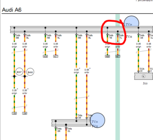

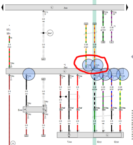

    А что если подключится осциллографом непосредственно к блоку управления крышкой багажника (Т26/12, Т26/13)чтобы определить доходит ли CAN или нет?
    Может действительно перепутаны HIGH и LOW?

    Именно это я и имел ввиду. Я не собирался сразу выделять пакет для блока управления крышкой багажника. Начинать надо с малого. )
    ansi нравится это.

    думал об этом, но дважды перепроверил
    12 - к HIGHT
    13 - к LOW
    и по цветам относительно других похоже.
    hight - зеленая полоса, low - коричневая
    втыкаюсь в крайние пины. №46.

    a надо бы наоборот, но подождем что там с 7-м пином :)

    )))) Там к стати все равно куда тыкать, К CAN шине подключаются параллельно. Отсюда и "шум" в осциллографе :) Главное H и L не перепутать. BlackBaller-у придется ещё раз в гараж бежать
