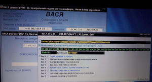

    46 блок -> Кодировки -> длинное кодирование -> установить галку в бите со складыванием зеркал.
    42 блок -> Кодировки -> длинное кодирование -> Байт 4 -> Бит 4 установить галочку.
    52 блок -> Кодировки -> длинное кодирование -> Байт 4 -> Бит 4 установить галочку.
    В меню MMI (раздел центральный замок) должна появиться строка складывание зеркал.

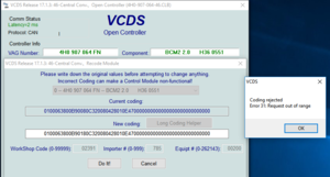

    Пытаюсь поставить заднюю шторку на седан. При кодировке, блок 46, байт 06, бит 0 вылетает ошибка 31: Requiest out of range. Подозреваю что мой блок комфорта просто не имеет этой фичи, т.к кодируются и складывающиеся зеркала и к примеру бит 4 и 5 того же байта 06
    Не подскажите, какой номер блока нужно ставить, чтоб шторка заработала? Сейчас стоит
    SW: 4H0 907 064 FN HW: 4H0 907 064 EN

    Должно быть так

    Bit 4 кодируется без проблем, хотя крышка багажника - механика, а вот на бит 0 не хочет никак.
