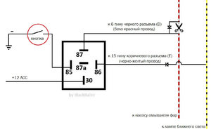

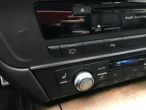

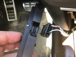

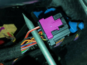

    Похвастаюсь и здесь на клубе:
    Сделал отдельную кнопку на омыватель фар.
    Т.к. у меня дизель, то я просто добавил кнопку от старт-стопа из такой же панели.
    Отдал её на перекраску и нанесение нового логотипа.
    А подключил к проводу входящему в блок центральной электроники.
    Ну и само собой отключил штатное управление омывателем фар.

    Приколюха) Вообще эту панель таким образом можно много подо что использовать. Есть ещё слоты от парковочного автопилота как минимум. И ещё что-то... справа от ESP. Шторки какие-нибудь? Кто знает, что там?
    К кому обращался за нанесением логотипа?
