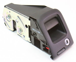

    Поменял сидения и обнаружил что личинки замков запирания задних сидений индивидуальные.
    Кто нибудь менял их на свои? Как это сделать подскажите.

    Есть умельцы, которые перебирают личинки под ключ. Если есть желание, можно заморочиться.

    Легче наверно сами личинки местами махнуть, но как это сделать?

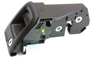

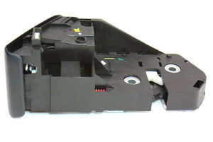

    Откинуть спинку, снять замки и поставить новые. Они снимаются 100%

    Сбоку да нашёл два болта, вывинтил их но замок на верх не идет полностью. Зажат кожей между верхней пластиковой крышкой и самим корпусом замка.
    Боюсь сломать эту крышку не могу понять как она снимается.

    Какой у них номер по VAG?

    А6 С7 2.8 Q 14г.
    Там есть такая пимпочка, на неё давишь и снимаешь

    8K5885681B левая и код цвета, чёрный это 4PK (седан)
    8K5885681B правая
    P.S. не уверен по поводу наличия в нём личинки замка, нужно смотреть PR код.

    только у человека с его ключа не открывает..думаю они не под конкретный ключ, как и отключение ПБ
