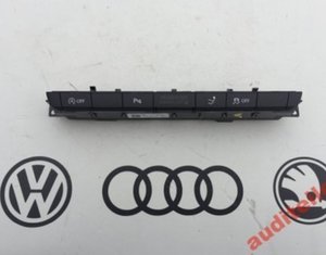

    А в салоне на центральной консоли кнопку поставили для открытия багажника?
  7. MadMax69
    MadMax69 Старожил
    31 янв 2014
    14.961
    :eek::eek::eek:
    А чЁ нужно дополнительную кнопку ставить? Чем штатная не устраивает?:shock:
  8. mark-bunak
    mark-bunak Участник форума
    4 янв 2016
    276
    A4/b8 2.0T
    а такая разве существует? в заводском исполнении электро крышки такую кнопку не видел)

    Эта кнопка тоже штатная.
    Блок может быть запрограммирован на ее наличие и поэтому дает ошибку о отсутствии сообщения. У меня так с вентиляцией и спуском с горы.

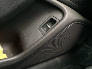

    Это кнопа спойлера на А7.
    Багажник управляется кнопкой в водительской двери.
