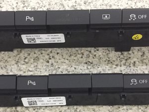

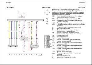

    Не могу сказать на счет FL, но на доFL можно поставить.
    5P0919237C - сам переключатель
    Вот, собственно, схема по подключению:
    Однако... Как выяснилось, не у всех на панели есть лампочка "AIRBAG OFF"
    И, скорее всего, придется менять панель с кнопками.
    На счет кодирования не знаю...

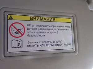

  18. [waZZup]
    24 май 2014
    4.314
    S8+ 2016 stock
    Рискну получить ответ, что я невнимателен и никто не говорил про наклейку на козырьке... или что у меня не A6. Но всё же
    У меня есть эта опция и на козырьке присутствует принт о том, как мучительно будет погибать ребёнок в ДТП, если не отключить подушку. На А6 будет точно то же самое.
  19. vovan 77
    vovan 77 Живу я здесь
    13 фев 2010
    2.328
    ауди а6/с7
      169,6 КБ
      69
  20. MadMax69
    MadMax69 Старожил
    31 янв 2014
    14.961
    Это от какой машины и как наклейка там оказалась? :shock:
