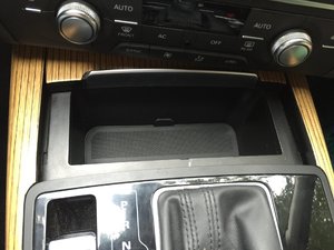

    Похвастаюсь небольшой доработкой.
    Избавился от переднего прикуривателя и пепельницы в пользу вещевого отделения.
    Оно ставилось на машины без пакета для курящих. То есть не в России.

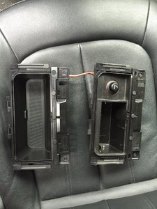

    Вот визуальной отличие устанавляваемых деталей:

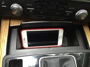

    Ну а вот для сравнения размеров положил внутрь айфон6
    Каталожный номер этого вещевого отделения 4G08641314PK
    Для замены достаточно извлечь панель MMI, извлечь панель климата, и открутить два винта.

    Жаль что розетка пропадает. Использую её когда заряжаю телефон, висящий в качестве навигатора. А так я прямо удивлён сильно сейчас. Почему никто раньше этого не делал...

    Я тоже думал на эту тему. Можно аккуратное отверстие сделать и вывести изнутри этого отделения.
    Но я поступил проще - воткнул зарядку в розетку под подлокотником.

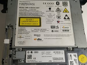

    Интересно, а вот такой МИБ2, уже с карплеем? И нужен ли ему обязательно усилок?
    Кстати как карплей поддерживает стриминг Apple Music?
