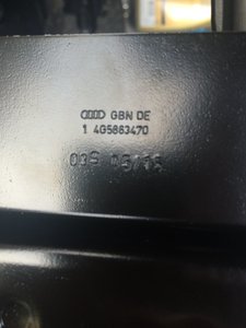

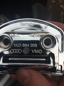

    На первой фотке петля в багажнике.
    На второй опора под ней, на ней держится пол багажника. Возможно у тебя она есть.
    1K0 864 203 Такелажная петля без пружины 4 шт.
    4G5 863 470 Опора слева и справа 2 шт.
    4G5 863 470 A Опора слева и справа 2 шт.
    10456004 Винт потайной с внутренним TORX, самостопорящийся M6X12 8 шт.

    Опор у меня кстати нет, их тяжело ставить?

    Вот этого подсказать не могу. У меня с завода идут они. Под панелью пола направляющие для петли. Под петлю устанавливается опора и крепится двумя винтами.
