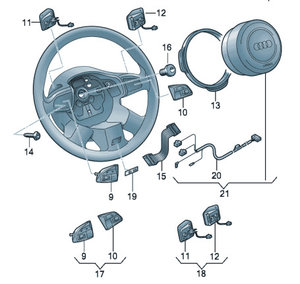

    Для Lane Assist ещё нужен виброруль.
  6. [waZZup]
    24 май 2014
    4.314
    S8+ 2016 stock
    Вообще-то рейка рулевая этим занимается :)
    Для достоверности можно глянуть в ETKA, какие рули есть на A6 C7 и A7, никаких особенных рулей для lane assist нету.

    чи
    на драйве есть отчет об установке на a7. там человек писал про виброруль
  8. [waZZup]
    24 май 2014
    4.314
    S8+ 2016 stock
    Хотелось бы посмотреть)) У меня не было этой опции с завода, активировали программно. Руль вибрирует. Рейкой. По тому же принципу, по которому подруливает.

    https://www.drive2.ru/l/5328825/ вот тот отчет.
    у тебя ACC был с завода. Там однозначно только стрекозой отделаться можно...
  10. [waZZup]
    24 май 2014
    4.314
    S8+ 2016 stock
    ACC не умеет рулить, какая связь-то? Только что камера у меня была уже и блок обработки изображения подходящие, но мы-то сейчас про руль. И там нет никаких вибромоторчиков))

    вам ответили, моторчиков не надо, вибрирует и рулит рейкой.

    Да я уже перелопатил всю етку - нет таких рулей. Отсюда вывод - рейкой.

    Мужики, вы не поверите!
    http://www.audi-technology-portal.d...-assistant-systems/audi-active-lane-assist_en
    Сори, был не прав... но при этом и частично прав потому что рейкой она таки всё равно вибрирует)) С моторчиком в руле она делает это сильнее и навязчивее, видимо. Всё ещё не понятно правда, не из А8 ли эта картинка.

    Но самый важный фактор, что без этого вибромоторчика функция всё-таки работает!

    куда уж навязчивей :) ? и рейкой мне кажется более чем достаточно ...
