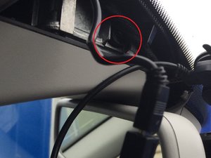

    А камеры в лобовом отличаются у лайн-ассистенса и просто автодальнего? Или нет?
    И как узнать какой именно блок обработки изображения должен быть для Lane Assist?
    Я так понял, что нужно только поменять блок и стрекозу.
    Кстати, когда снимал накладку, видел на камере незадействованный разъем - что к нему подключается?

  20. Artyom0101
    Artyom0101 Участник форума
    27 май 2011
    295
    A7 3.0 TDI
    не отличаются.
    это разъем для кабеля идущего к блоку обработки изображения под сиденьем пассажира
    блок изображения лучше с Е буквой на конце. он один в принципе для адаптива и лайн ассиста
