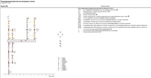

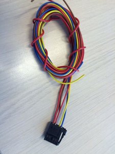

    Подскажите мне по проекции, нет никаких камней подводных с подключением?
    Судя по схеме соединил вместе плюс пины 4-5 и минус пины 9-10 ну и пара can lo и hi, на этом все? Тупо 4 провода и все? никаких других подключений к кнопке или еще где делать не нужно? Плюс веду так понял с пассажирской колодки передней с первого предохранителя, так?

    всё проще! проекция на одном питании и шине с приборкой, если нет нужды запитывать отдельным предохр, то бери в косе у приборки и питание и шину!
    тупо 4 провода! Зато возни с установкой....
    ну и когда придёт пора поставить поставить проектор в торпеду, включай голову и думай как это сделать при наличии установленного стекла :)))

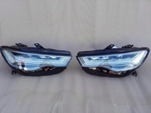

    Продолжу) что нужно для установки в S6 LED 13г., FULL Led FL Рестайл ?
    Достаточно фар с Блоками и корректором?
    И задние если ставить Led динамические, что нужно?
    p.s. И вообще, стоит ли менять?

    бампер, решётку, нижнюю защиту, все крепежи, фары с блоками, блок 09, корректор фар , может что-то забыл ещё...
