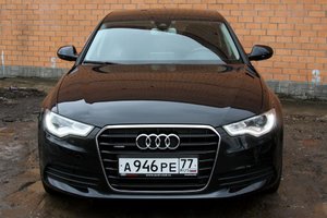

    Как понять есть у меня камера в лобовом или нет?
    Навигация как я понимаю у меня MIB или MIB2 (на приборке показывается google карта)
  6. MadMax69
    MadMax69 Старожил
    31 янв 2014
    14.961
    Встань перед машиной и посмотри! :)
  7. MadMax69
    MadMax69 Старожил
    31 янв 2014
    14.961
    Видишь посередине лобового окошечко в виде трапеции, над зеркалом.
    P.S. Картинка кликабельная (2 раза). :nod: :)
