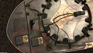

    затемнение на внешние зеркала подаётся с внутреннего зеркала!
    от внутреннего идут по паре проводов в блок двери, из блока двери идут в зеркало пара проводов в общем разъёме, для затемнения..

    Ещё раз.
    Вот зеркало с автозатемнением (на это указывает каёмка по контуру)
    Вот оно же на обороте. Лишь два провода.
    Два. Плюс и минус. Крупным планом.
    Два провода - это электрообогрев.
    Никаких доп.проводов для автозатемнения не предусмотрено.

    Акела промахнулся...
    на зеркале видны две клеммы торчащие вверх - ёэто обогрев зеркал!
    и по середине лежит разъём двух пиновый, это провода для затемнения зеркал!
    подключившись тестером к зеркалу и сделать центральное зеркало тёмным, увидим, что на провода подалось питание, примерно 3-5 вольт, не помню точно...

    Т.е. разъём для обогрева где-то в корпусе зеркала?

    в корпусе зеркала, два проводка висит с клеммами голыми, одеваются на эти клеммы. и есть разъём для затемнения, но только в тех зеркалах где оно предусмотрено изготовителем. если его там нет, но моно протянуть самому... но правда разъёмов таких нет в каталоге :(

    ну да белые такие

    Теперь ясно, был не прав. "Век живи - век учись"...
    Чет мне в сервисе не правильно объяснили про эти провода при замене зеркальных элементов.

    Виталь, затемнение зеркала основано на жидких кристаллах, слой которых расположен поверх зеркальной поверхности, при подачи напряжения на которых они изменяют свою световую проводимость, попросту говоря темнеют. Поэтому без тока никуда. Тебя ввели в заблуждение.

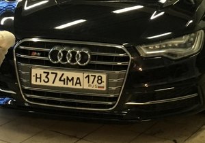

    в связи установкой АСС, продаю нижние решётки от S6 в бампер SLine
    цена за пару 5000р
    Ставятся только на бампер A6 SLine!

    Фигасе ты на АСС замахнулся:rock:

    Ага! Сегодня стекло поменял!
    Снятое разбил :(
    Решил сам его перенести и сыоткать, поднял, а оно лопнуло по середине ;(
