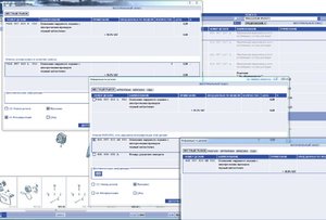

    Кто-нибудь может посмотреть по ETKA или ELSA и подсказать что есть в зеркале 4G1857410H ? Складывание, память, электрорегулировка ?
    Через exist и ему подобные онлайн сервисы такой номер не находится :(

    Поиском по номеру запчасти находит, но там PR коды не посмотреть.
    Если открывать каталог для A6 C7 и смотреть все варианты зеркал, то номерок
    4G1 857 410
    в списке существует с такими буквами в конце: A, N, Q, C, AG, AA, AE, L, AL.

    Была вроде перебивка номеров с H на L, L на АЕ
    вот что по АЕ

    У "H" - 12 проводов в одной фишке, у "АЕ" - 14+2 провода на 2 фишки - это почти топовое зеркало (нет только камеры)
    Они никак не могут быть взаимозаменяемые.
    Меня интересует именно с буквой "H", что в нем есть или скажите для какого PR кода оно подходит.

    Вот еще в интернете нашел:
    http://www.jimellisaudiparts.com/products/Audi//A6/Satin-black/2012/5599514/4G1857410L-01C.html
  8. murdock
    murdock Участник форума
    5 май 2010
    294
    Q7 4M 3.0TDI
    Олег, спасибо, я окончательно запутался и потерял веру найти нужное мне зеркало :)
    Насколько я понял, 2 доп. провода в отдельной фишке в зеркале АЕ - это для автоматического затемнения (фотохром).
    В зеркале с индекcом Н этой доп. фишки нет, соответственно фотохром к нему не поставить.
    Но по каталогам пишут что PR код 6XL (с фотохромом) совместимо с зеркалом с индексом H.
    Бред какой-то !

    Audi A7C8
    это зеркало с заменами уже
    старые ЗЧ нужно искать не по ТНВ поиску а по номеру детали, и потом кликая на замены увидим какое какому пришло на замену:
