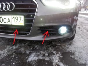

    Парни может кто в курсе, такую сетку в решетку бампера и птф сами ставят или номерок есть для заказа:shock:

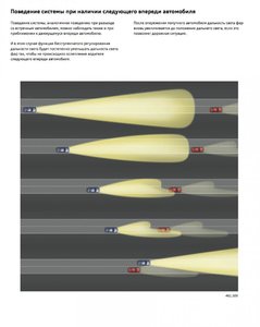

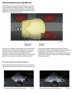

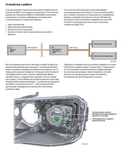

    ни куда они не поворачивают! у диодных фар самый тупой корректор фар. с ними даже блок адаптивного света отсутствует, стоит блок корректора! Есть банальная подссветка поворота через всепогодный свет, типа статический адаптив...
    при правильной комплектации свет может огибать встречный и попутный транспорт, внимание, на ксеноновых фарах!
    Вот у Макса стоят именно такие фары с таким светом! если есть нави то должен и перекрёстки засвечивать даже! А лед просто нарядная ель в нашем авто ;) не много инфы по этой теме...

    Про перекрёстки не замечал. Видимо в городе освещённость хорошая и это не заметно, а в пригороде видимо перекрёстки пролетаю больше 40 км/ч. :)
    Здорово заметно, когда едешь за городом и включен ассистент дальнего. Вроде как свет не тупо переключается с дальнего на ближний, а как бы пускает встречную машину в тень и постепенно, а не резко (прям реально видно) , с дальнего переходит на ближний.

    бесступенчатый ассистент дальнего света! Прикольная штука, жаль ток на ксенонах, мы не аз людям снимали такие фары и ставили леды =))

    Во! Правильно выразил мою бестолковую мысль! :thumbup: Только наверное наоборот, ступенчатый.
    В Москве это тяжело сделать, не хочет ассистент дальнего работать, много света. Летом сниму, когда на дачу поеду!
