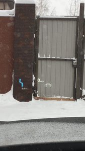

    Благодаря Q Sieben воткнул проекцию):rock:

    Лобач меняли?
  19. Q Sieben
    Q Sieben Живу я здесь
    22 июн 2011
    2.129
    Audi A7C8
    Меняли, с опцией асс...
