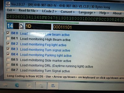

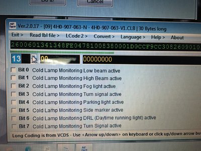

      899,6 КБ
      44
      803,7 КБ
      43
    shroomy и Владимир_Вартовск нравится это.
  2. shroomy
    shroomy Новичок
    1 фев 2015
    37
    a6/c7 allroad 3.0 tdi
    Мил человек, это про ксенон, правильно понимаю? Нигде по С7 нет информации, буду пробовать ))
