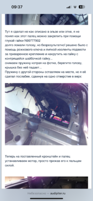

    Парни, приветствую.
    Установил электропривод крышки багажника на седан: слева вместо пружины встал привод, справа осталась оригинальная пружина. В закрытом положении правая сторона крышки на пару миллиметров выше правого крыла, что заметно при включенных габаритах.
    Замок отрегулировал - нижнюю петлю сдвинул почти максимально влево, крышка в закрытом состоянии выровнялась.
    Напрягает напряжение в замке и, как следствие, немного туговатое открытие крышки, звук похож на небольшой удар. Мне не нравится. Появилась мысль - убрать правую пружину или заменить на менее мощную.
    Будут ли советы, комрады?

    Для пружины есть три положения - думаю видели отверстия. Сдвинув - ослабите.
    Только придерживайте крышку, что бы на голову не упала.
    http://www.audipiter.ru/forum/topic/48414-opisanie-ustanovka-privoda-kryshki-bagazhnika/
    У меня так же. Вряд ли совсем получится убрать этот звук.

    Тоже пришлось устранять перекос регулировкой замка? Пружину двигали?

    Пружину двигал.
    Перекоса багажника не было. Попал с замком доводчика с первого раза.
    Там еще в самой крышке багажника есть упоры регулировки. Можно ими еще попробовать.
