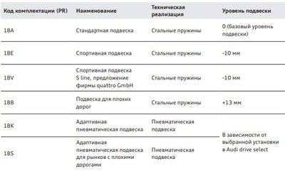

    Всем привет. Назрел еще 1 вопрос к знатокам - подскажите пожалуйста, в чем разница между подвесками с PR-Code 1BE 1BV?
