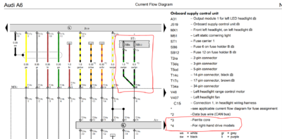

    Проблема такая: У меня Ауди А6 С7 2014г. фары full led. Хочу поставить фары тоже full led, но от facelift. Фары, блоки и т.д. всё куплено. На выходных решил заняться переустановкой. Сейчас сижу и сравниваю электросхемы. Всё понятно, кроме одного - у фэислифта на фаре с ножки номер 8 провод идёт куда-то на какой-то предохранитель. Кто знает, может сказать-объяснить, мне вообще нужен этот провод на предохранитель и если да, то где этот предохранитель расположен и какой его номинал? У меня схема на английском и я ничерта не понимаю. Фотографию схемы с проблемным местом прилагаю.

    Хотел добавить, почему спрашиваю. Смотрел на Драйве пару отчётов, кто переставлял эти фары. Все пишут, что нужно перепиновывать блок центральной электроники. Но никто нигде не упоминал о том, что нужно тянуть какой-нибудь провод к блоку с предохранителями. Предохранитель SB6 - с ним понятно, он для праворульной, а вот SB12 - это какой-то "ferrite core" и, что с ним делать и, где он стоит - не понимаю.

    Привет. Предохранители эти необходимы. Так как недавно закончил установку матрикс фар, то в памяти все ещё свежо. У меня машина 2013 года. От обоих фар эти провода протянул к правой стойке А и там зацепил на свободные места для предохранителей через 17 пиновый разъем. Плюс, лучше взять схему машины например 2017 года, там уже все постепенные внедрения закончились . Опять же нужно смотреть какой у тебя блок бортовой сети и блок управления фарами, будут ли они дружить с новыми фарами. У меня был вариант сложнее - я переделывал с адаптивных фар до фейслифта на матрикс и переделывать пришлось много.

    Большое спасибо. Направил в нужное русло. А какой предохранитель ставили, номинал?
    Я тоже очень хотел матрикс, но начитался, что там очень много всего менять надо и решил пойти проще - поменять фул лед на фул лед. Но оказалось, один хрен - всё менять надо. Блок центральной электроники, корректор фар и гейт. Но уже всё куплено, назад дороги нет. Ещё раз спасибо за оперативный ответ.

    Для матрикс идут предохранители 10А
