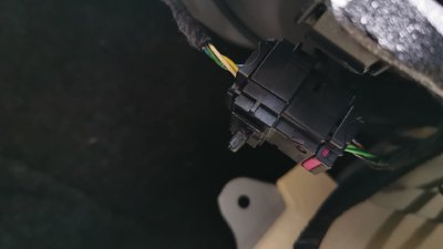

    Подскажите пожалуйста номер держателя 10 пинового разъема доводчика крышки багажника на седане. Всю етку перерыл, не могу найти. Номер самого разъема 4F0937743. Заранее спасибо

  18. real-centr
    real-centr Живу я здесь
    13 май 2008
    1.320
    Германия
    A6/C7 2.0TFSI CDNB
    Извините, не правильно выразился. Меня интересует держатель разъема электропривода. Который на этом фото. IMG-20220903-WA0006.jpg
