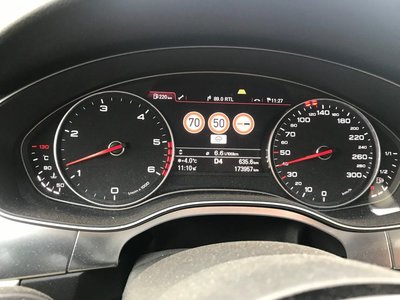

    Да, параметрию в блок 8Е залил. Сейчас складывается такое ощущение, что параметрия кривая. Камера считывает только знаки на сырую погоду, все остальные знаки не воспринимает, как будто не знает их.

    Это фото для примера. Моя камера берет только скорость с табличкой дождя.

    Здесь много таких знаков, с ограничениями по времени или во время дождя.
