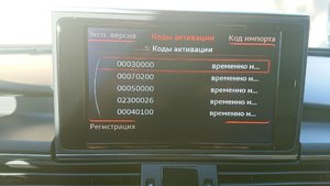

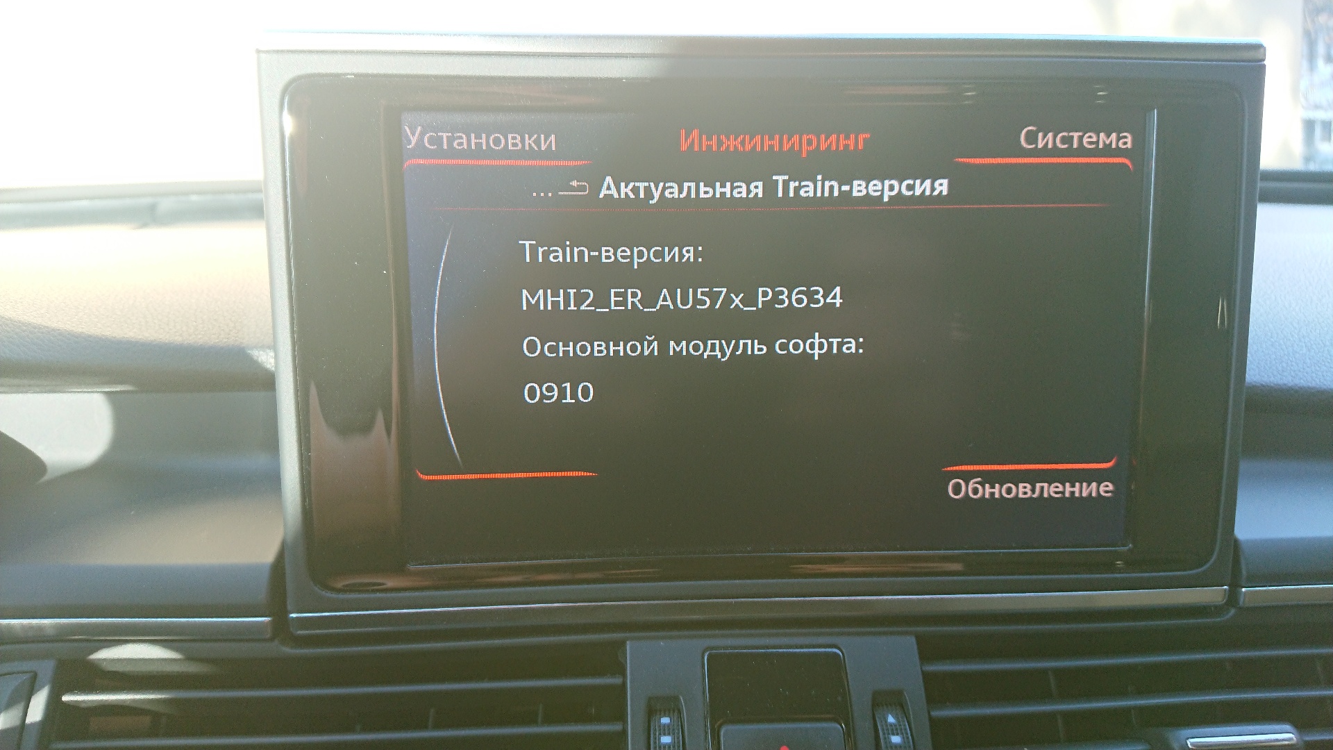

    Всем привет. Подскажите пожалуйста можно ли в mib2 активировать лицензии через онлайн и если можно, то как это сделать? После снятия защиты компонентов лицензии стали недоступны, подробнее на фото:

  8. HotRus
    HotRus Завсегдатай
    16 авг 2012
    542
    Чувашия респ.
    Audi A6 C7 рестайл 2.0 TFSI 330HP (Revo)
    Онлайн нет. Но есть решение, в прошивке лицензии уже активированы. Я на DRIVE2 подробно описал процесс и выложил файлы с прошивками и обновленными картами навигации https://www.drive2.ru/l/609131641884931175/
