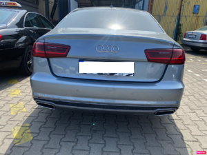

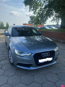

    вот и я доделал свой рестайлин)))):icon_alc:

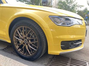

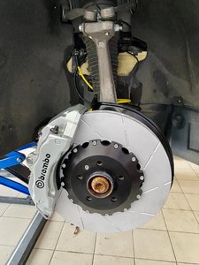

    Запилил уже второй по счету апгрейд передних тормозилок на своем allroad. Теперь можно успокойться - все стало так как должно быть.
    Суппорт - Brembo 6 поршней
    Кастомный двухсоставной диск: полотно Brembo, ступичная часть из 7075 алюминия
    Колодки - Hawk HPS

    А номерки можно в студию! Тоже хочу )
  4. Simha1984
    Simha1984 Участник форума
    25 июл 2019
    187
    Украина
    C7 Allroad 3.0TDI (CRTD) 2017
    Номеров нет т.к. обратился к ребятам из https://www.instagram.com/custom_brakes_eng/?hl=en и они сделали и установили кит "под ключ". Двухсоставной тормозной диск и адаптер под суппорт они запилили сами

    норм! и как сейчас тормозит? а то у меня вечная проблема с передними тормозами, едет всегда лучше чем тормозит)))
  8. Simha1984
    25 июл 2019
    187
    Украина
    Тормозит шикарно, причем не только один раз. У меня наверное самый тяжелый вариант allroad с трехлитровым дизелем, комфортными сидухами, панорамой, фаркопом и этот поезд тормоза отлично осаживают.

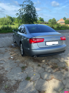

    вот, что у меня есть. есть ли блок - не знаю.
    возможно, мне нужно только это?

    По виду камера как и должна быть на машине с line assist. Напиши мне личку, кину чат украинского аудиклуба, там есть ребята, которые профессионально доустановками занимаются
