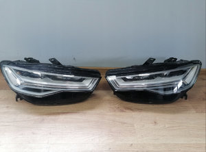

    Ребята подскажите! Всегда хотел себе поставить Фары и бампер от рестайлинга но цена кусалась! Мне сейчас предложили комплект фар снятых с английского авто по хорошей цене! В чем могут быть проблемы с ними? Будут по другому светить или проблема с подключением?
    Их номера 4G0941033J
    4G0941034J
  19. BlackBaller
    BlackBaller Живу я здесь
    12 сен 2010
    1.732
    Тюменская обл.
    Проблема в том, что фары кривые и будут светить на встречку (в Англии левостороннее движение)
    Переделать их невозможно.
