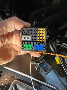

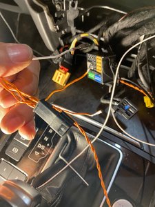

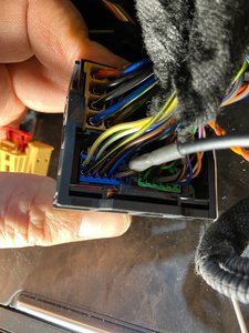

    Поставил камеру заднего вида, машина рестайлинг, т.е. камера со встроенным блоком.
    Сдуру протянул все провода к голове и только потом понял, что нет ни одной инструкции по распиновке в голове.
    Видеосигнал подсоединил, а вот куда воткнуть провод питания и провода can не понимаю.
    Прошу помощи

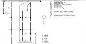

    Мне кажется, что эта схема для дорестайла, там где есть отдельный блок управления камерой.
    На представленной схеме нет проводов can-шины выходящих из камеры

    Надо было их тащить к gateway.

    Это я уже понял, что проще их было в багажнике подключить, как сейчас лучше выйти из положения?

    Камера с встроенным блоком управления подключается напрямую к Can шине (пины 22) и к клемме 15 (в багажнике справа).

    После изучения распиновки разъемов магнитолы, нашел, что в сером разъеме есть can-шина
    разъем 6 High (CAN-Bus Schalttafeleinsatz, High B708 Verbindung im Hauptleitungsstrang)
    разъем 12 Low (CAN-Bus Schalttafeleinsatz, Low B709 Verbindung im Hauptleitungsstrang)
    Я же могу к ним запараллелиться?
    Только смущает, что по Эльзе видеосигнал подключается в контакты 6 и 12, а фактически он подключен к 5 и 11

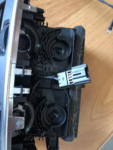

    Добрый день, помогите подключить задний воздуховод, а6с7 дорест, купил воздуховод на замену старому, который моим «любимые» пассажиры раздрочили.
    Вообщем не подходит коннектор от нового воздуховода, что с этим делать, нужен переходник? Или менять всю заднюю часть консоли?
    Никто не знает, почему у нового воздуховода целая пачка проводки, учитывая, что у старого было два и то я так полагаю подсветка​

  17. Владимир_Вартовск

    Можно попробовать перепиновать на ваш разъём.

    Ля, а барыга ещё вин просил, чтобы подобрать его.
    А чем различаются от 4-х зонного, там датчики температуры стоят или какое управление?
    если перепиновку сделать, то у него будут работать функции 4-х зонного или там БУ нужно менять?

    Вообщем, разобрался, либо перепиновка, либо менять БУ со всей косой

    Для 4-х зонного там много чего.
    Я думаю вы можете перепиновать и использовать как есть. Будет не критично.
    Дополнительные провода там к потенциометрам заслонок закрытия воздуховодов.
