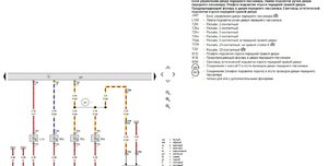

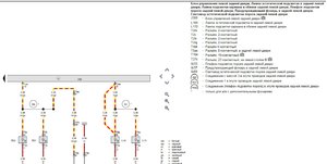

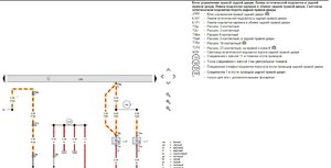

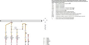

    Доброго времени суток! В комплектации освещение земли только передних дверей,докупил комплект на задние двери и красные плафоны вместо отражателя в передние двери,кто может подсказать схему подключения?
  11. neckarsulm
    neckarsulm Живу я здесь
    19 мар 2015
    1.727
    Свердловская обл.
    Audi А6 C8 50TDI
  12. neckarsulm
    19 мар 2015
    1.727
    Свердловская обл.
    Audi А6 C8 50TDI
  13. Maxon-888888
    Maxon-888888 Новичок
    27 ноя 2019
    17
    Псковская обл.
    Спасибо.

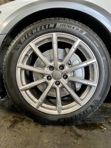

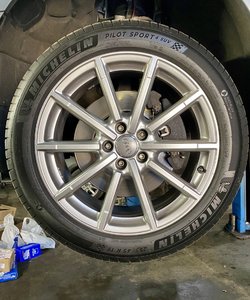

    В общем закончил наконец эту историю - рубрика было/стало
    По ощущениям просто шикарно получилось + визуально тоже достойно.
    Из подводных камней даже покурив ЕТКА всё равно лоханулся. В комплекте с суппортами не оказалось направляющих пальцев (7E0615143) и обнаружили это уже когда я приехал на СТО.
    В общем кинулись искать - у официалов нет в наличии и цена вопроса $160 ($40/шт), зато такой же ATEшный палец у официалов на Мерседесе просто в 3 раза дешевле и в наличии. ВАГ офигел, конечно...
