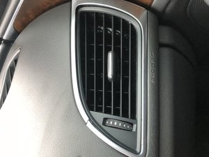

    Здравствуйте господа, обзавёлся а6с7, подскажите, пожалуйста по нескольким вопросом:
    1) Хочу карты (желательно чтобы штатные (как я полагаю, у меня их нет «навигация отсутствует» приборка чб, монитор маленький).
    2) Вытекает из первого - CarPlay.
    3) Есть ли возможность сделать лобовое с подогревом, а не просто обдувом.
    4) Кто может подсказать номер детали и купить где (окантовка правого дефлектора.
    Хочется все это дело без «колхоза» и чтобы монитор также выезжал.
    Заранее благодарю

    А с этим не подскажите, пожалуйста?
    Как я понял, это монитор и приборную панель с Рестайла ставить нужно (у меня не цветная)

    Напишите в тему "Помощь в подборе запчастей".
    Укажите ВИН.

    Номер дефлектора 4G1820902a6ps
