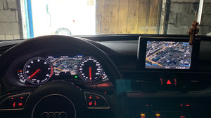

    Добрый вечер. сейчас стоит U1B Панель приборов с шкалой "миль/ч", часы,тахометр и суточный счётчик пути в милях, надо менять на км/ч. Естественно надо чтобы без ошибок и как родной встал. подскажите пожалуйста код нужной мне панели.
    а вообще хочется такую, насколько реально и без особых усилий ее установить?

    Судя по фотке у Вас шкала в км/ч.
    Заходите в меню MMI и меняете единицы измерения.
    Даже шнурок не нужен! :nod:

    как я понял, на фото - предмет желаний автора, а не его нынешняя панель

    И такая прибора пойдёт только на рестайл, а что у автора, не понятно. Плюс есть нюансы, например какая музыка у автора установлена.

    + шкала разрисованная в милях(с америки едет), а в мми только цифровой спидометр меняется. надо всю панель менять, ну или разбирать наверное. чего делать вообще не хотелось бы)))
    вот я и подумал, может сразу поставить то что хочется?
    естественно чтобы все органично встало

    Так на американцах (на стрелочном спидометре) две шкалы. Одна в милях, а другая в километрах.
    Да может конечно и не удобно, но не смертельно.

    С Bose геморройней и затратней.
