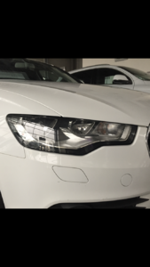

    А у тебя другие фары, у меня ксенон, там галогеновый ПТФ внутри фар с ксеноном, а не внизу.
    Там обычные лампы Н7 55W 12V, которые вбок светят при поворотах и перестроениях, когда включаешь поворотник. Рядом ксенон белый, а сбоку желтый галоген. Причем он так греет фару что там грязь засыхает сильнее. Замена на белый галоген не вариант, выключение подсветки поворотов также не вариант, это архиудобная вещь. Думал на счет диодов, так как замена из под капота легкая в отличие от ксенона из подкрылка.
    Такие ксенрновые фары стоят у большинства А6С7 и там птф желтый.

    Можно поменять на LED, но стоит помнить, что там нужны будут обманки. Иначе будет висеть ошибка.
    А можно и вовсе убрать эти лампы из фар и перенести в бампер.
  7. AudiA6man
    AudiA6man Живу я здесь
    29 июн 2018
    1.498
    A6C7 2.0 tfsi (CDNB) 2013
    Спасибо за совет. О нет точно таким колхозом как перенос в бампер заниматься не буду. Основная идея этих фар у Ауди это дико хорошо освещать вбок при повороте. Они смотрят именно вправо и влево сильно, это очень удобно при повороте. На туарегах и пассатах например в бампере то что загарается не так светит вбок как у Ауди. .Не у всех кстати эта функция активирована с завода, включается в VCDS.
    Замена на диоды понял что с обманкой надо делать, так как Ауди плавно зажигает и плавно гасит эти фары при включении поворотниа или повороте.
    Походу единственный простой выход это заменить на такие же галогенные лампы H7 с белым спектром, чтобы отличия не было с ксеноном. Если диоды, то ставил бытолько качественные и дорогие типа Phillips.

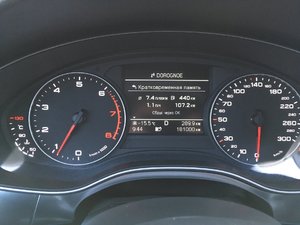

    Добрый день! Возник вопрос, хочу поменять монохромную приборку на A6C7 Allroad 2014 вот на эту -
    4G9920950S, подойдет она?!
  11. AudiA6man
    29 июн 2018
    1.498
    Что за монохромная. Как она выглядит вообще?

    Вот так.
      358,9 КБ
      135
  13. AudiA6man
    29 июн 2018
    1.498
    В принципе просто выглядит проще.
  14. Владимир_Вартовск
    Владимир_Вартовск Живу я здесь
    2 дек 2017
    2.752
    Ханты-Мансийский АО
    A6C7 2.0 tfsi (CDNB) 2011г.
    Днём да. Ночью на цветной подсветка вроде как интереснее.
    В целом нормально.
    Были мысли поменять в паре с MIB2. Внутреннюю жабу победить не смог.

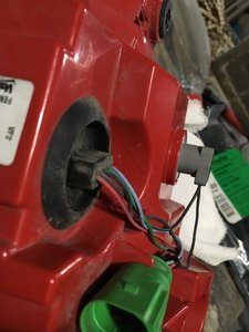

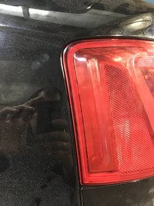

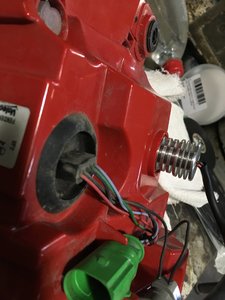

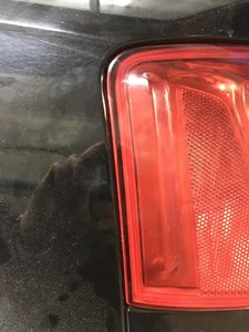

    Сегодня добрался до тёплого гаража.
    Светит конечно эта штука хорошо, но попытка установки не удачная.
    Радиаторы диодной лампы упираются в кузов. Фонарь перекашивает и образуется зазор. Если посильнее крепёж на багажнике закрутить - можно вообще сломать ушки.
    В общем надо дорабатывать. Обращусь к изготовителю. Надеюсь на их адекватность.
