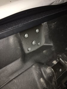

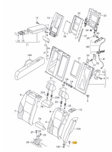

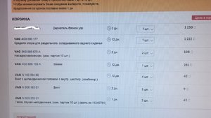

    Кто занимался доустановкой складывающейся спинки заднего дивана, какие з/ч нужно докупать, помимо самой спинки с боковинами?

    Менял, ничего сложного, ставиться центральная опора в пол для спинки и крепления по бокам для узких вставок. На фото номера запчастей (проверь на всякий случай) и схема на картинке.

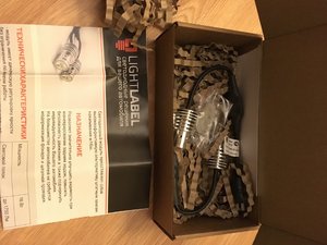

    Лампы приобрёл.
    Потеплеет - буду ставить.
    Пока под минус 40С. Вообще лезть не хочестя что то делать.

    Буду делать конечно в тепле, нагрею машину перед этим в тёплом в гараже.
    Лампы заднего хода.
