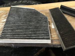

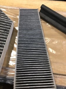

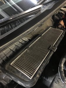

    Пыли в салон меньше лезть будет. Да вентилятор отопителя подольше поживет.
    На неделе менял фильтра.
    Фильтр отработал пять месяцев (примерно 14-15 т.км). Грязный насквозь. Если и ставить внешний дополнительный фильтр - то менять их каждый квартал.
    Основной угольный в салоне был относительно чистый.

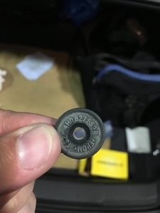

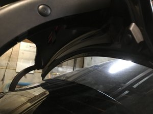

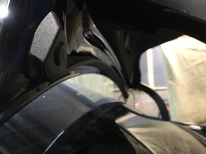

    Установил. Тёплый гараж и минут 15 времени.
    Но машину пришлось подержать в тепле (в гараже) полдня что б кузов нагреть - иначе скотч не прилип бы нормально.
    Немного сложностей доставили оставшиеся внутри части от заводских резиновых заглушек. Вынимаются аккуратно тонкими круглогубцами или тонкими плоскогубцами.
