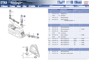

    Судя по цене - нет. Моя стоила рублей 400-500 что ли...
  2. Странник
    Странник Новичок
    1 янв 2003
    88
    Audi А4/B6-Q 1.8T
    Re: Дооснащение А3 8P, включаем полезные фичи, VAGCOM
    а по номеру именно оно, да и другого там просто нет... на замену смотри... да и цена нормальная... если фанарь в прикуриватель стоит не намного дороже 500 рублей... 4F0947175
  3. MaxNik
    MaxNik Участник форума
    4 июн 2009
    151
    Audi A3 Sportback 1,8T/DSG7
    #1923 MaxNik, 23 июл 2010
    Может и так, но вроде не оно, уточню чуть позже, я купил ее совершенно случайно - сидел в салонеу дилера в двух Q7 в одной было то что вы приводите, во второй, то что я в итоге купил. Фонарь кстати, стоит как раз в два раза дороже - 900 рублей.
    Update: облом, сходил в авто посмотрел всю кипу моих бумаг, которые обычно не выкидываю - на заглушк у нет наклданой.
  4. MAXX®
    MAXX® почетный пенсионер
    10 июн 2005
    1.822
    Номер этой заглушки 4L0919311 (черная с серебристым ободком)
    я покупал их примерно по 250 рублей, у дилера в розницу будет подороже..

    спасибо! просто на фото код не явно читается то ли 819 толи 919, я пытался пробивать 819, соответственно ничего получилось. еще раз спасибо, буду заказывать, прикольно смотрится:thumbup:
