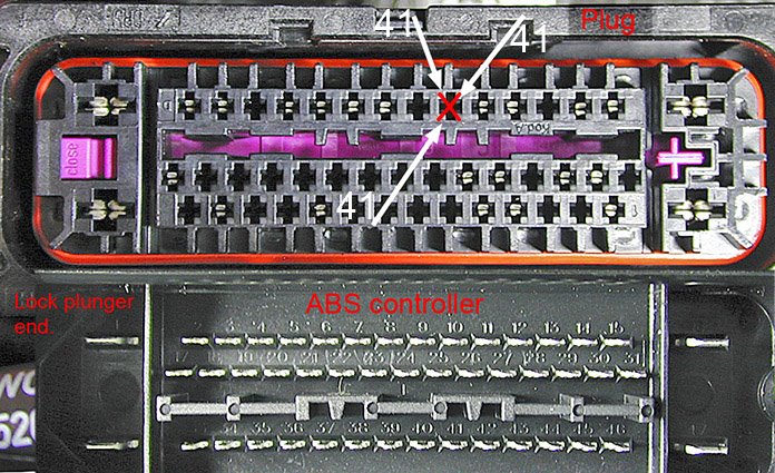

    Вот и я дооснастился, все заработало, но не сразу.
    В 1 посте на а3 клубе я выкладывал схему из эльзы, из нее видно, что на машины с ЕСП провод идет в колодку АБС на 27 пин, достав разъем, я обнаружил, что 7 и 27 пины уже заняты :icon_suicide::shock::unhappy:
    Почитав на буржуйских сайтах, выяснил, что если оба пина заняты(как пишут буржуи - такое на машинах с ДСГ и Hill Holder(для него красно-белый провод в 27 пине) ), ни ДСГ, ни тем более, Hill Holder'а у меня нет, перекрестившись, кинул провод на 41 пин и, о чудо, система заработала =)
    Кстати, сразу и не разберешь какой пин какой, нумерация идиотская, Крайние здоровые пины тоже считаются

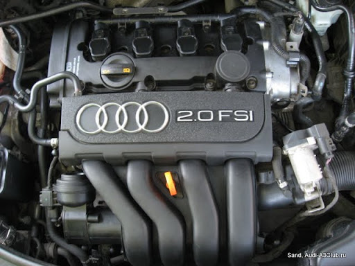

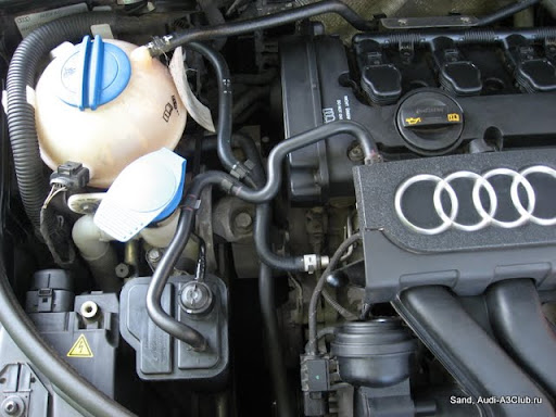

    Заодно помыл влажными салфетками подкапотное перед дооснащением
    Было
    Стало
    На машинах с двигателями 1.6, 1.8Т, 2.0Т я видел разъемы блока АБС как у Артема, с красным фиксатором, у меня же разъем оказался с черным фиксатором, который нужно тянуть вверх, руками его вытащить довольно проблематично, я делал так(тянем максимально вверх и разъем легко выходит из блока абс)
    Вроде других отличий от Артема не было
    PS: Я писал как то, что удалось добыть вот такие разъемы на разборке, поковырявшись и достав оттуда пины, я обнаружил, что это именно те пины, которые идут в блок АБС, так что если кому надо для дооснащения, обращайтесь, их теперь до фига и с нужным сечением 0.35 разных цветов =)

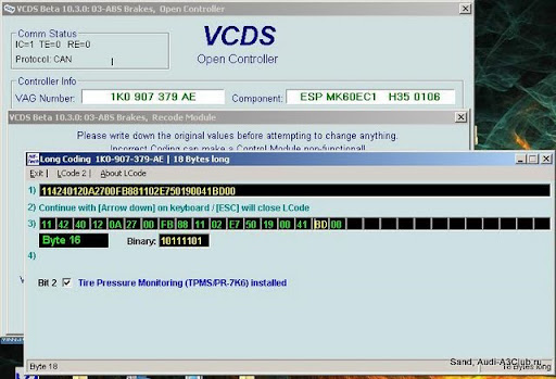

    Вот и кодировка блока АБС с длинным кодированием на А3 рестайле(спс to Mickie и оригинальному вагкому 10.3.0)
