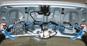

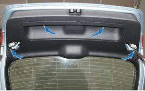

    поставил задние фонарики
    снимаем старые
    1. в багажнике вынимаем заглушки
    2.отверткой (если не пойдет головка на 13) выкручиваем пластиковый болт
    3. чем нибудь мягким (чтоб кузов не поцарапать) поддеваем фонарь
    и вынимает - отключаем, ставим новый с переходниками
    НО ПЕРЕД СБОРКОЙ ПРОВЕРЯЕМ ТАК КАК ПЕРЕХОДНИКИ РАЗНЫЕ ЛЕВЫЙ И ПРАВЫЙ (у меня они никак не помечены)
    4. Снимаем часть обшивки с двери багажника
    5. выкручиваем гайку на 10 одновременно прижимая фонарь, дальше пальцем вдавливаем блокиратор и фанарь снят, в обратном порядке с переходниками (левый правый значение не имеет) ставим фару
    6. Подсоединяем плюс
    плюс берем с центрального замка двери багажника
    провод с фиолетовой полоской

    czech77, зачетный мод, только не понял, что за плюс ты запитываешь, для переходника нужен?
    Странник, от 805.0 бери и все будет работать

    да, забыл написать
    в фарах которые идут в двери переходнику требуется отдельный +
    идет специально проводок от переходника
