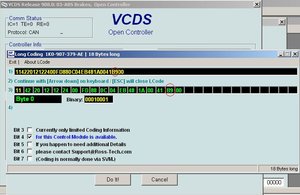

    Если кто соберется активировать опцию "индикатор спущенного колеса" у себя в рестайлинговой трешке - для активации нужно изменить всего одно значение в кодировке блока ABS (блок 03 - там long coding)
    VAG-COM подсказок на этот блок не дает, нужно вручную поменять в 16 байте значение которое там стоит на "BD"
    (у меня стояло "B9" изменил на "BD" и все заработало)
