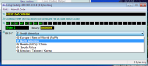

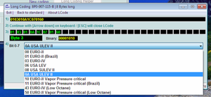

    Ребята, разобрался, я, таки, с автозакрытием люка.
    В 7ом байте нужно поставить галочку на против надписи "Closing sunroof via remote" как то так, точно не помню.
    Игорь, думаю стоит добавить об этом в первых постах.
    Дальше решил покапаться в кодинге блока двигателя и наткнулся на два интересных момента. Сразу скажу что у меня авто из америкосии.
    1. Во втором байте. У меня стоит Северная Америка, пытался поменять на Россию, но не даёт, говорит вне допустимого значения. А у кого что здесь указано?
    2. В третьем байте. Значения в меню очень похоже, что указывают на так называемые, топливные карточки. По идее они меняю логику работы двигателя в зависимости от качества топлива, но я не уверен. Менять не стал. А какое значение у Вас стоит?
    В принципе, значения во втором и третьем байте вполне могут друг от друга зависеть.
    Какие Ваши мнения, господа?

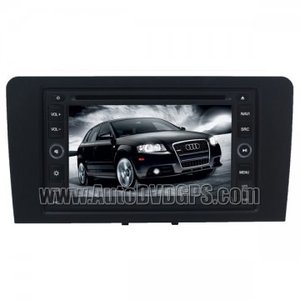

    Появился на замену RNS-E новый "китаец" со множеством всяких функций. Есть практически все начиная от навигации (IGO и что угодно на Win CE 6.0), и до камеры заднего с возможным аналоговым ТВ. Музыка, ДВД, Блютус, радио, айпод, SD и тд - это и так всегда идет в комплекте. Стоит это чудо с доставкой в Москву порядка 15000р. Подключается в штатные разъемы, ничего переделывать якобы не надо, управление с руля сохраняется в штатном режиме. Может использоваться своя ЖПС антенна. Экран - тачскрин 800х480.
    Что-то лучшего на сегодняшний день для А3 8Р я не видел.

    с руля говорите управляется? гуд :rock: но я на гарантии :cry:

    Да гарантия здесь не при чем! Перед поездкой на ТО вставили родную РНС и все дела!
    В мануале пишут что с руля управляется, а как на практике не знаю, надо поставить и посмотреть.

    любопытный девайс! поглядеть бы как он работает, его интерфейс! интересно, он с родным блютусом сработается???

    Кто производитель , ссылка на источник сохранилась ?

    Название мало что говорит, типичный новый "китаец", но каждый раз они делают более качественные девайсы. Тут нужно раз попробовать чтобы определить, на самом деле хорошая штуковина или нет. Вот ссылка:
    http://www.autodvdgps.com/audi-a3-d...luetooth-and-optional-builtin-dvbt-p-772.html
    Привлекает что девайс идет под штатные разъемы и вписывается в кан-шину. Все должно работать, и блютус, и управление с руля и тд. Если этого нет, то грош цена такому аппарату.
