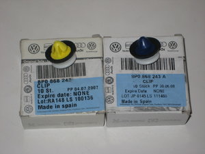

    Re: Дооснащение А3 8P, включаем полезные фичи, VAGCOM
    от себя добавлю, при съеме дверных обшивок менять пистоны обязательно!
    проверено на собственной шкуре
    при чем, пистоны в А3 Sportback как ни странно двух видов, но отличаются они только цветом и буквой на конце в номере запчасти.
    Внешне синие и желтые (желтые по Etka идут для задних обшивок у трехдверки, но на заводе их ставят в определенные места и на пятидверку, я убедился в этом на двух новых машинах), отличаются жесткостью.
    Желательно запомнить где стояли желтые и поставить при замене так же, у меня их было по 2 на обшивку.

    Пистоны не меняли.
    В передней двери только один пистон желтый, остальные синие около 4х штук.
    Как я понял белые шайбы по ЕТКА 8P0868243A в которые вставляются пистоны можно не менять ? Кстати возможно под этим номером какраз идет пара, шайба + пистон, всего из в спортбек 14 шт.
    белая шайба идет вместе с пистоном, менять однозначно
    8P0868243 - желтая клипса обшивки двери
    8P0868243A - синяя клипса обшивки двери
    как уже писал имеет смысл заказать 2 вида, желтый в пятидверку ставят типа в критичные места крепления обшивки :umnik:
    цена 16 руб. за штуку, не вижу смысл экономить
    Честно говоря даже не задумывался над их заменой, поменяем не вопрос.
    Спасибо за фото, все предельно ясно.

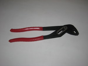

    есть, немного гемморно, но клещами "утконосами" аккуратно получается.
    Спасибо, будем пробовать.
