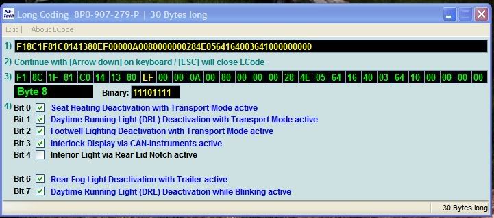

    Вот еще блок с рестайлинговой трешки

    Спасибо, значит рестайл уже шел с P, последний до рестайл был K.
