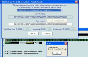

    Итак закуплены материалы и приступил к установке подсветки в ногах. Плафоны подсветки аналогичные как и подсветка перчаточного ящика. За основу была взята статейка с буржуйского сайта . Решено протягивать два провода + и - с водительской стороны на пассажирскую подсветку, аналогично описанному на вышеуказанном сайте.
    Никаких сложностей с идентификацией разъемов все просто , цепляем + на разъем B блока управления 09 Central Electric пин №7 , второй на массу.
    Столкнулся с непоняткой при программировании.
    Все замечательно и понятно, НО при попытке исправить 0 Byte замечаю, что в подсказке есть только 3 и 4 бит, а биты 1 и 2 мой LONG CODING не понимает. Пытаюсь выставить руками (без выделения галки) , но ничего не выходит, в ответ ошибка.
    Коллеги помогите разобраться в данном вопросе, я уже начал думать что мой БУ не может эту опцию реализовать :(
    контроллер + отсутствие 1,2 бита + ошибка на вложении.

    Чтото хрень какая то. На своей машине и на 2009 года включал, в лонгкодинге галку ставишь Footwell Fights Installed и все

    Либо мой "шнурок", что-то не догоняет VCDS 805.0 , либо БУ не может. :shock:
    Не помнишь случайно номер БУ на котором выставить удавалось, может скрин завалялся ?

    Coding Rejected при дооснащении у нас всегда означало, что замена блока неизбежна, ибо не поддерживается нужный функционал
