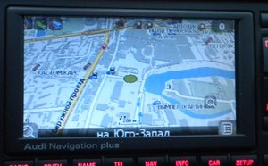

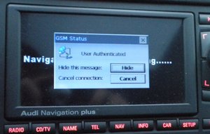

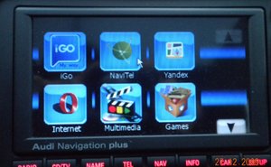

    собственно картинки
      145,7 КБ
      248
      153,9 КБ
      237
      212,6 КБ
      259
  11. Sand
    Sand Старожил
    17 мар 2006
    5.104
    A6 3TDI Q, Triumph
    Re: Дооснащение А3 8P, включаем полезные фичи, VAGCOM
    На третьей фотке изображение таки срезано слева и снизу....
    Если покупать фантом не у лексус-клуба, будет тока навигашка, без инета, игр и проч, что есть в меню?

    это да! правда щас еще раз запустил - вроде как изображение отцентрованно! все таки есть у него кой какие глюки! обычно включаешь и навигация сразу запускается, а иногда нет выскакивает окно как на картинке посередине, то GPRS не подключается (хотя это наверное больше зависит от качества сигнала сот сети)
    если верить лексусоводам, то да! они бьют себя в грудь, утверждая, что сделали разрешения выходного видеосигнала 400х235 (сколько в оригинале там идет разрешение - ХЗ) и превратили фантом в КПК - я брал у них, не стал рисковать
